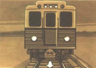

  8.1. Голова поезда при движении в правильном направлении по пути тоннельного участка, по соединительной ветви и ночью по пути наземного участка обозначается двумя прозрачно-белыми огнями фонарей, расположенными в нижней части кузова, а при наличии прожектора, расположенного в верхней части кузова, кроме того, его прозрачно-белыми огнями (огнем) (рис. 8.1).

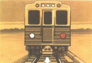

  Голова поезда при движении в неправильном направлении обозначается в тоннелях и на наземных участках днем и ночью красным огнем фонаря с левой стороны и с правой стороны - прозрачно-белым огнем фонаря, а при наличии прожектора, кроме того, его прозрачно-белыми огнями (рис. 8.2).

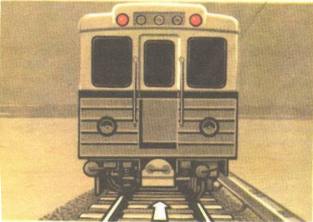

  8.2. Хвост электропоезда при движении в правильном или неправильном направлении обозначается двумя красными огнями, расположенными в верхней части кузова (рис. 8.3).

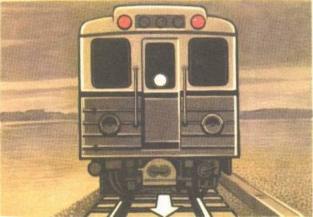

  8.3. При движении электропоезда, управляемого машинистом не из головной кабины, голова поезда обозначается двумя красными огнями в верхней части кузова и одним прозрачно-белым огнем ручного фонаря в средней торцовой части кузова (рис. 8.5).

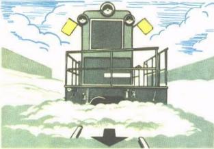

  если снегоочиститель в голове поезда - днем двумя желтыми развернутыми флагами на боковых крюках (рис. 8.10), ночью двумя желтыми огнями боковых фонарей, при наличии прожектора — кроме того, его прозрачно-белым огнем (рис. 8.11), а в сторону локомотива - двумя прозрачно-белыми контрольными огнями;

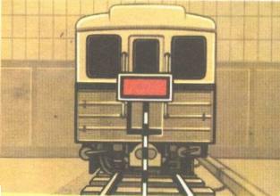

  в тоннелях спереди и сзади красный огонь фонаря, укрепленного на шесте;
  на наземных путях днем прямоугольный щит, окрашенный с обеих сторон в красный цвет, или развернутый красный флаг на шесте, а ночью спереди и сзади красный огонь фонаря, укрепленного на шесте.
