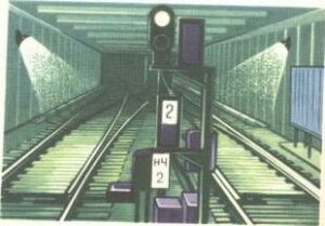

  7.1. Маневровыми светофорами подаются сигналы:
  один лунно-белый огонь (рис. 7.1) — "Разрешается производить маневры", а на линии, оборудованной устройствами АЛС-АРС — "Разрешается производить маневры со скоростью, не превышая указанную сигнальным показаниям АЛС в кабине управления составом";
Рис. 7.1

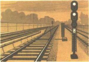

Рис. 7.2
  два лунно-белых огня (рис. 7.2) — "Разрешается производить маневры на парковых путях до следующего светофора в направлении главных путей";

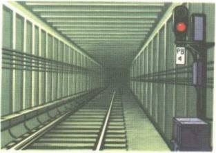

  один красный огонь (рис. 7.3) - "Запрещается производить маневры".
  На линиях, оборудованных устройствами АЛС-АРС, маневровые светофоры могут подавать сигнал один красный и один желтый — "Запрещается производить маневры".

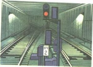

  Разрешение производить маневры может подаваться также выходными и входными светофорами полуавтоматического действия одним лунно-белым огнем (рис. 7.4).

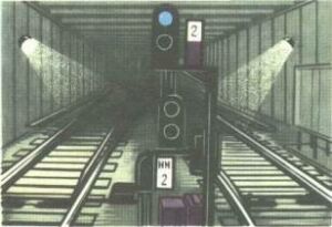

  7.2. На линии, оборудованной устройствами АЛС-АРС и автоматической блокировки без автостопов и защитных участков, при отключенных сигнальных огнях светофоров автоблокировки маневровые светофоры подают сигналы:
Рис. 7.3
Рис. 7.3
Рис. 7.4
Рис. 7.4
Рис. 7.5
Рис. 7.5
  один синий огонь (рис. 7.5) - "Разрешается про­изводить маневры со скоростью, не превышая указанную сигнальным показанием АЛС в кабине управления составом";
  один красный огонь — "Запрещается производить маневры".
  Для состава с неисправными устройствами АЛС-АРС или необорудованного устройствами АЛС-АРС сигнал маневрового светофора один синий огонь имеет значение — "Запрещается производить маневры. Требуется включение сигнальных огней светофоров автоблокировки".
  При включенных сигнальных огнях светофоров автоблокировки синие огни маневровых светофоров отключены.

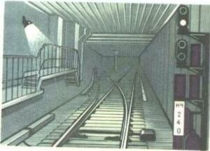

  7.3. Светофоры, используемые для разделения пути на участки для отстоя составов, постоянно
Рис. 7.6
подают сигнал один красный огонь (рис. 7.6). Такие светофоры оборудуются пригласительными сигналами.
